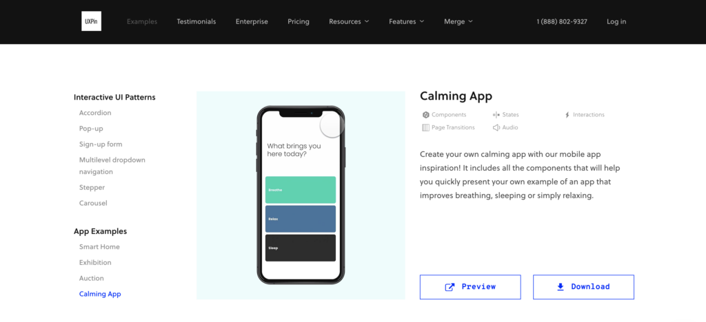

UXPinでは、アートボードを切り替えることなく、最終製品を使用するのと同じように、1つの画面に対して複数のインタラクションを作成することができます。UXPinのCalming Appは、1つのスクリーンでインタラクションとアニメーションを作成できるいい例です。
Calming Appには4つのスクリーンがあり、それぞれのスクリーンではユーザーがボタンをタップすることでマイクロインタラクションやアニメーションが発生します。アプリの「Breathe」セクションで【Start】をクリックすると、画面が完全に変化し、脈打つようなアニメーションが表示されますが、これらはすべてUXPinの1フレームでデザインされています。
UXPinのデザイナーがこの没入型プロトタイプをどのように作ったか、Calming Appを自由にダウンロードしてインストールしてみてください。UXPinのアカウントをお持ちでない方は、無料トライアルにサインアップし、ダウンロードの添付ファイルの指示に従って、アプリをインストールしてください。
