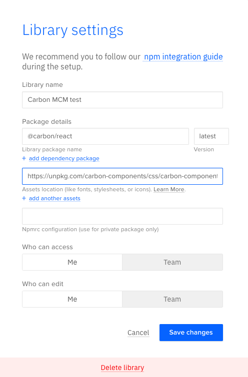

Carbon Design Systemの npm パッケージをインポートする
以下は、Carbon Design System React の npm 統合での ライブラリ設定です:
- ライブラリ名:Carbon NPM – ライブラリ名はインポートに影響しない。
- パッケージの詳細:carbon/react – Carbon Design Systemの npm レジストリに対応していないといけない。
- アセットの場所:https://unpkg.com/carbon-components/css/carbon-components.css – Carbon Design System の React のスタイリングに必要。
その他はすべてデフォルトのままにして、「Save Changes(変更を保存)」をクリックします。
