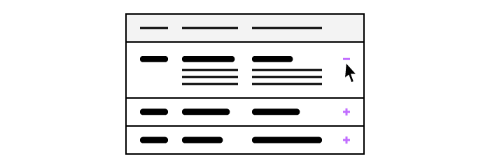

拡張可能やサイズ変更が可能な列は、ユーザーのための2つの目的があります:
  1. ユーザーが過剰な内容のセルを表示できるようにする。
  2. ユーザーが重要でないと判断したコンテンツのセル幅を最小化できるようにする。
UX デザイナーは、視覚的なノイズを減らし、目の前のタスクにとって最も重要なコンテンツを読みやすくするために、行や列を「非表示」にすることも検討できる場合もあります。
拡張可能な行によって、UX デザイナーはユーザーが必要なときにだけ表示される詳細な情報を含めることができます。CodePenの例では、簡単な説明とステータスを持つ一連のジョブカードが示されており、そこでユーザーは、アコーディオンを開いて、追加のメモや仕事のコストを表示することができます。

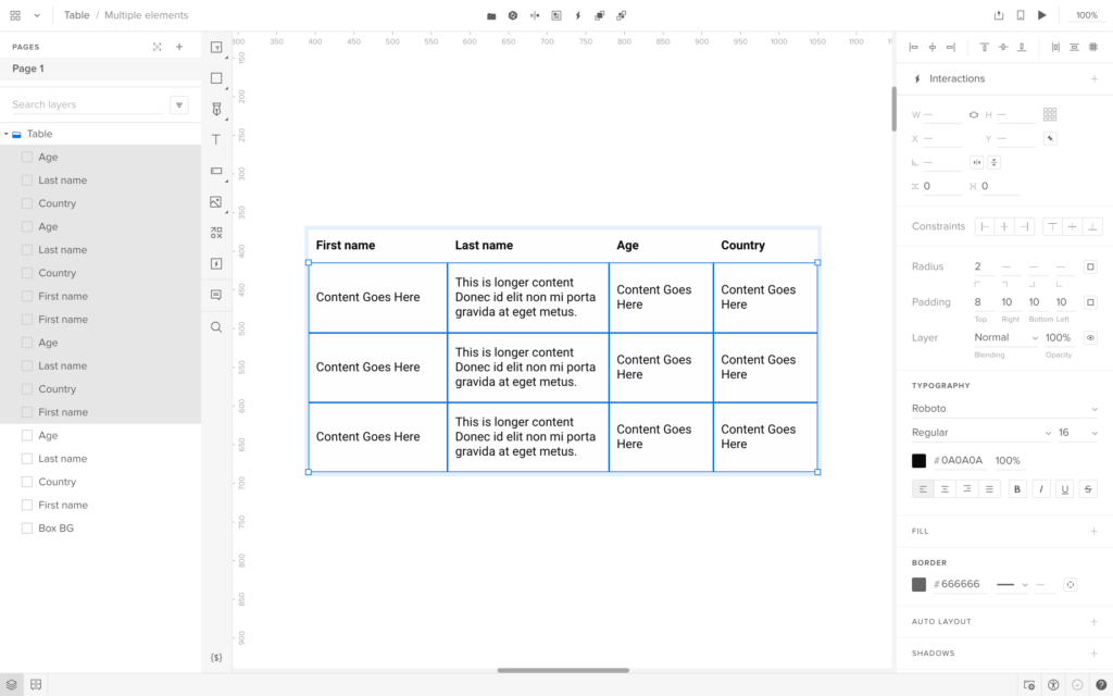

UXPinでテーブルをデザインする方法
UXPin は、インタラクティブで忠実度の高いプロトタイプを作成するための高度なプロトタイピングツールです。1つのインタラクションをシミュレートするのに複数の静的なアートボードを作成する代わりに、デザイナーは UXPin で、1つのアートボード「Page(ページ)」を使ってファンクショナルコンポーネントを設計するのにステート(状態)、Variables(変数)、および条件付きインタラクションを利用できます。

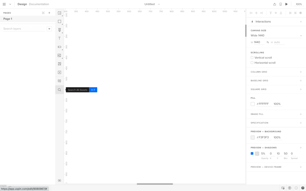

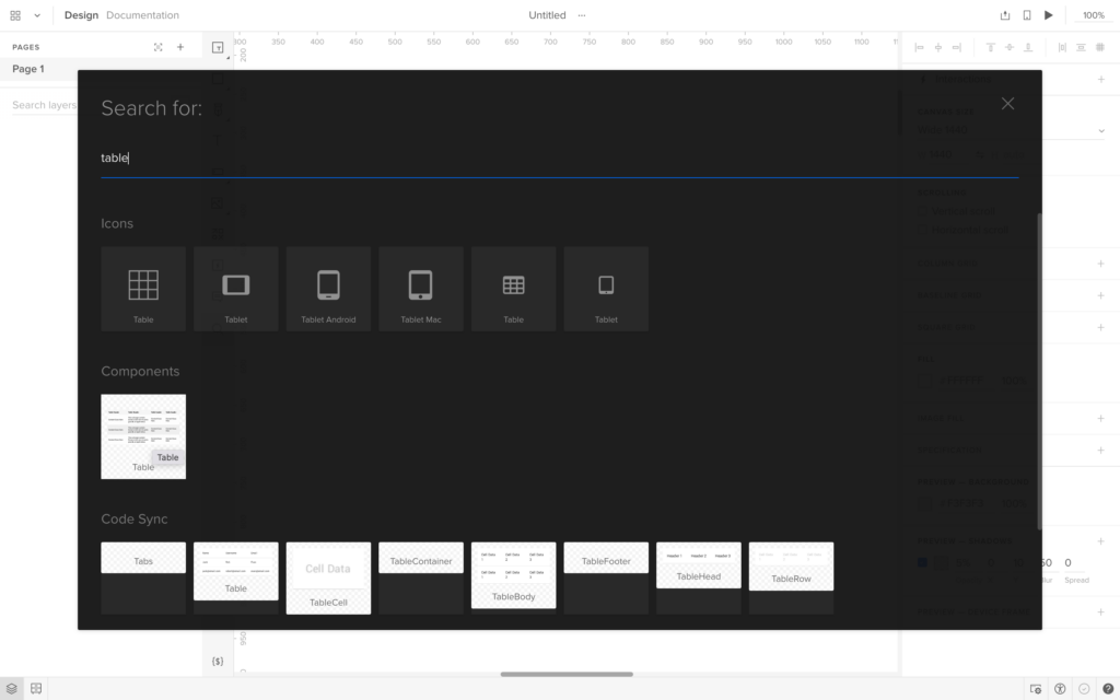

また、UXPinでテーブルを挿入するには、「Search All Assets(すべてのアセットを検索)」の検索アイコン(command + F / Ctrl + F)をクリック -> 入力フィールドに「table」と入力 -> 「コンポーネント」見出しの下にある「Table」をクリックします。

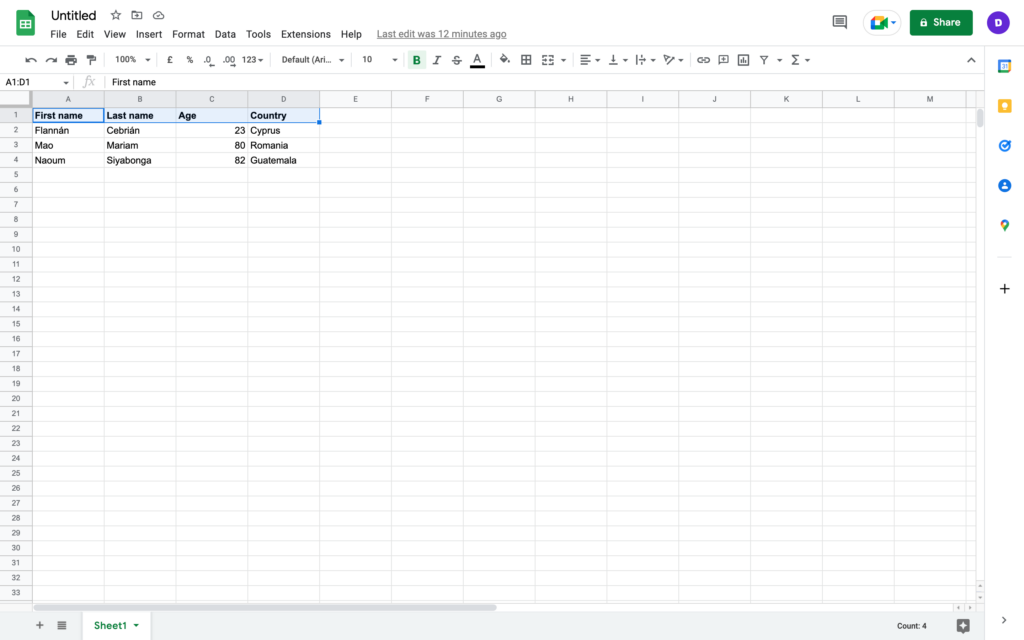

まず、レイヤー名が JSON/CSV/Google Sheet のテーブルヘッダーと一致していることを確認する必要があります。Googleシートでどのように動作するかは、以下の画像を参照してください。

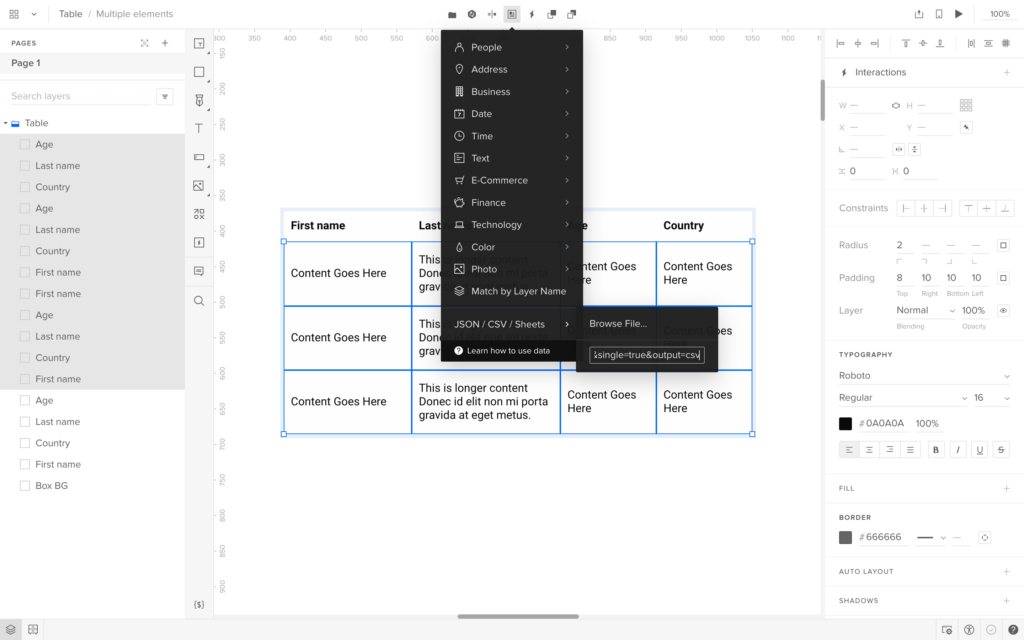

データを同期するには、入力したいレイヤーを選択し、水平ツールバーの 「Fill with Data (データ入力)」のアイコンをクリックして「JSON / CSV / Sheets」に移動します。
ローカルの JSON または CSV ファイルからデータをインポートする場合は「Browse File…(…のファイルを参照)」 をクリックするか、「Import from URL (URL からインポートする)」の入力フィールドに外部の JSON、CSV、または公開されている Google Sheets のファイルの URL を貼り付けます。
json in prototypes
その後、構造が正しく一致している場合だと、データはテーブルコンポーネントに表示されます。

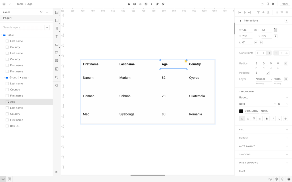

その後、元のステート(デフォルトでは 「Base(ベース)」と表記)に戻します。
table ux state

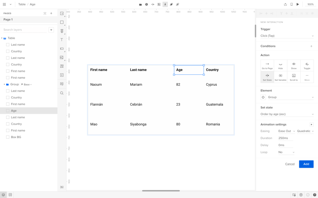

最後に、関連するテーブルヘッダーを選択し、「Properties Panel(プロパティパネル)」の 「New Interaction(新しいインタラクション)」のアイコン(「+」)をクリック ->「Set State(ステートの設定)」を選択 ->「Element(要素)」で関連するエレメントを選択 ->「Set state(ステートの設定)」で作成したステート(および指定したい追加設定)を選択します。

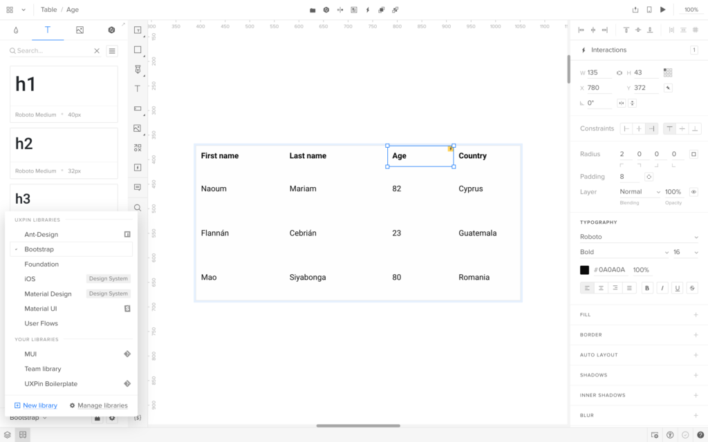

次に、Component (コンポーネント)のスタイルを設定します。すでに本記事で説明した UXデザインのベストプラクティスに従った方法で構造化され、スタイルが設定されていますが、プロパティパネルを使って、好きなデザインに設定できます。
9 1
また、UXPin でデザインシステムを使っている場合、デザインシステムのカラースタイルとテキストスタイルを再利用することで、このステップを短縮できます。それには、スタイルを設定したいレイヤーを選択し、「Design System Library(デザインシステムライブラリ)」のアイコンをクリックしてUXPin のデザインシステムライブラリに移動し、適用したいスタイルを選択します。

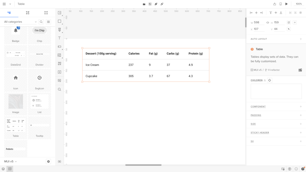

ゼロからデザインせずにオープンソースのコンポーネントを使う
もっといい方法は、オープンソースの React コンポーネントを UXPin にインポートするか、ビルトインライブラリのいずれかを使うことです。例えば UXPin Mergeには、MUI、Ant Design、Bootstrapにデータテーブルのコンポーネントがあるので、ライブラリから取り出してキャンバスにドロップするだけです。
data table react
そして、データをインポートし、ニーズに合わせてコンポーネントのプロパティを調整すれば、ステークホルダーにデザインを見せる準備が整いました。これで完了です!
そしてテーブルはコードでバックアップされているので、StackBlitzのような開発環境に直接コピーすることができます。
