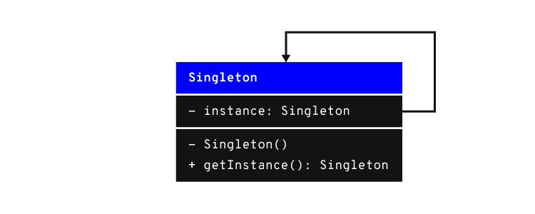

デザインパターンは、既知の問題に対する標準的な用語とソリューションを提供します。前述した Singleton パターンを例に挙げてみましょう。
このパターンは単一のオブジェクトを使うことを前提としており、このパターンを実装するデベロッパーは、特定のプログラムがシングルトンパターンに従っていることを他のデベロッパーに簡単に伝えることができ、そのデベロッパー達もその意味を理解できます。
