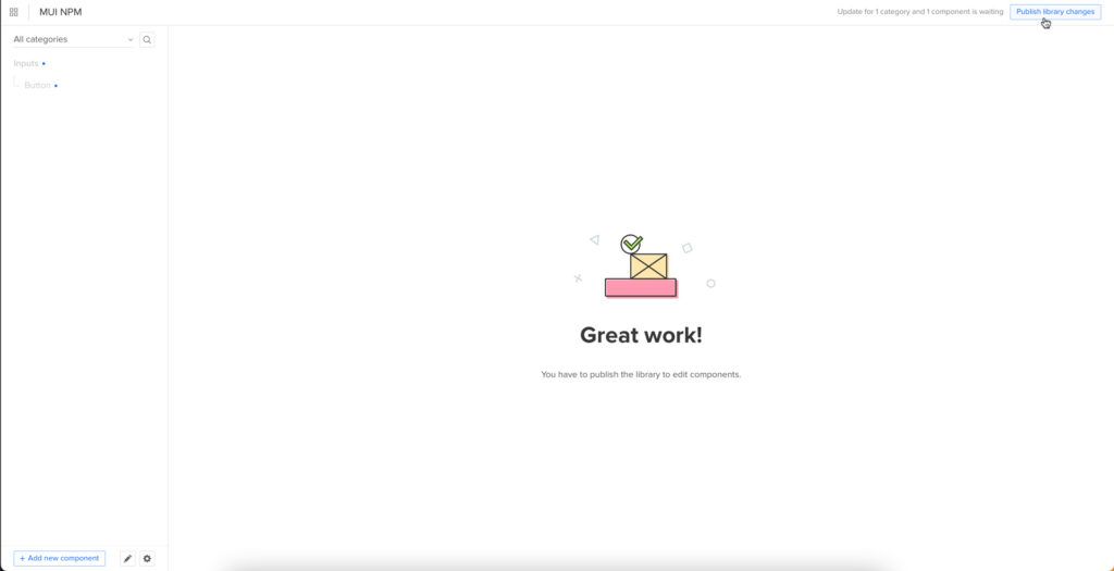

ステップ4
右上の【Publish Changes(変更を公開)】をクリックすると、インポート処理が初期化されます。
新しいコンポーネントに対して初めて行う場合、1~2分かかるかもしれません。
ステップ5
インポートが完了したら、【Refresh Library(ライブラリを更新)】をクリックして、プロジェクトライブラリの変更内容を更新します。

すべての項目を入力したら、【Add property(プロパティを追加 )】をクリックします。
その後、【Save changes(変更を保存)】します。
最後に、【Publish library changes(ライブラリの変更)】を公開します。
