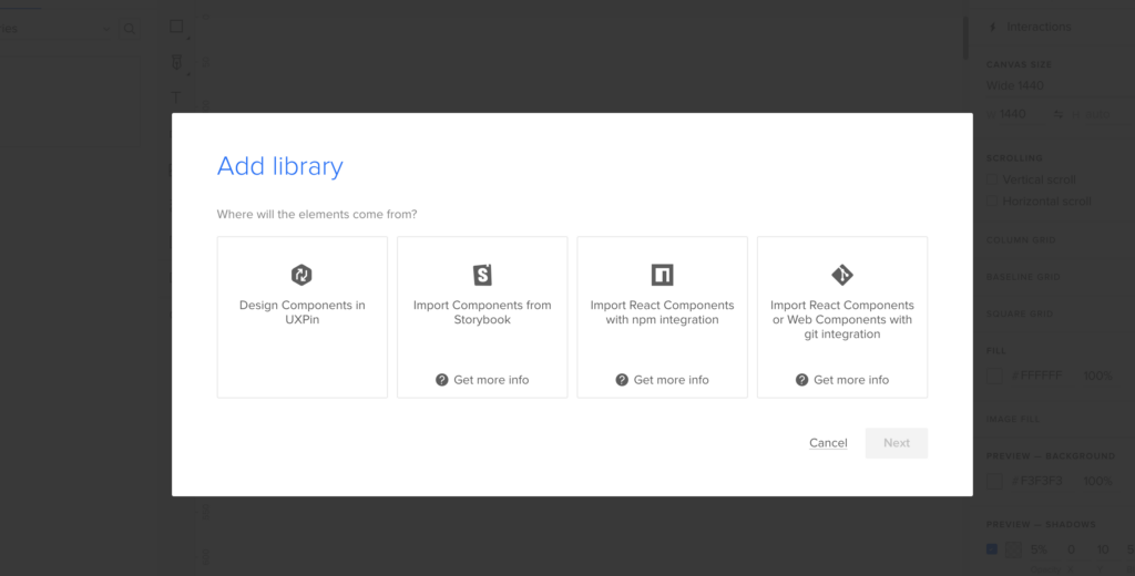

ステップ5
【Import React Components (React コンポーネントをインポートする)】を選択し、【Next (次へ)】をクリックします。
ステップ6
