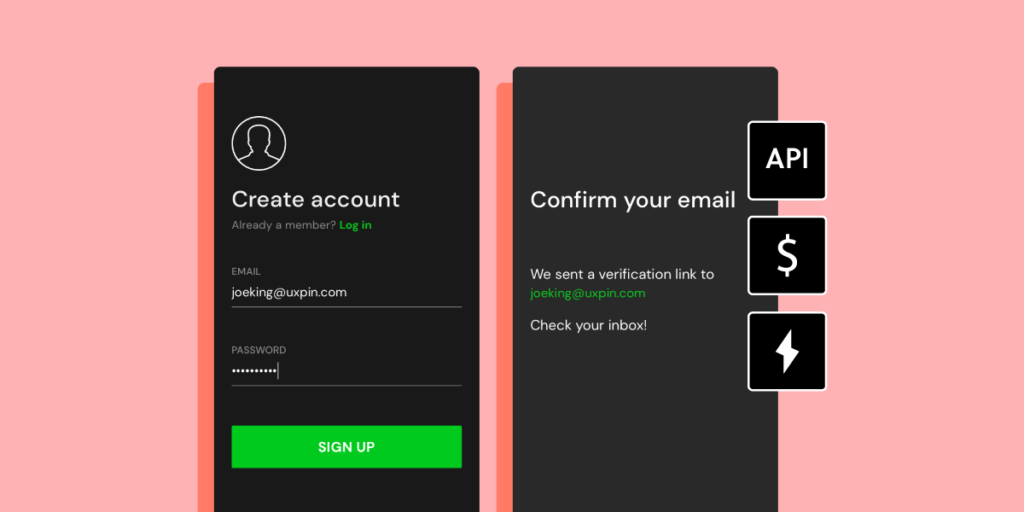

デザイナーは、UXPinのコードベースのデザインツールを使って、ライブデータプロトタイプを構築することができます。UXPinの無料サインアップフォームテンプレートは、ステート、変数、条件付きインタラクションを使って、メールとパスワードの有効化と個別化されたメール確認をシミュレーションするいい例です。
このプロトタイプは,ユーザーの入力に反応し、メールとパスワードのフィールドにエラーメッセージを表示します。パスワードは8文字以上で、メールは正しくフォーマットされていなければいけません。もし、ユーザーが何も入力せずに「SIGN UP」ボタンをクリックすると、該当する入力欄の下には「空白にできません」というエラーメッセージが表示されます。
